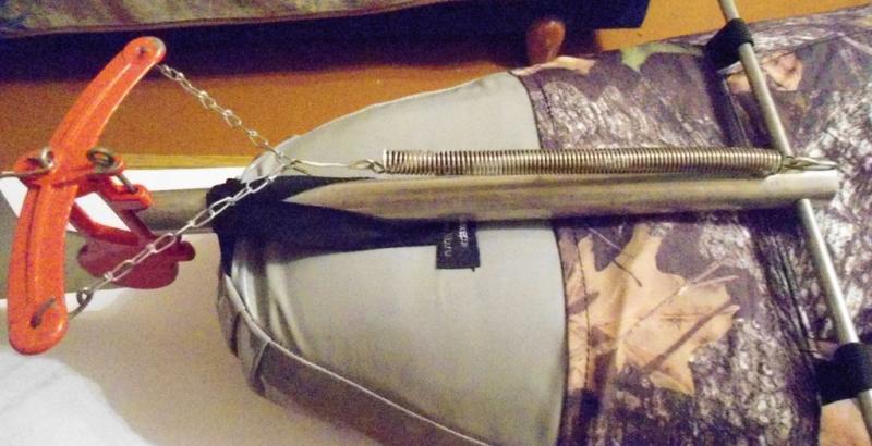

Я бы попытался на корму руль от тайменя приколхозить - крепеж там есть, на фото видно, как устроен родной. Полное управление делать не надо, можно повторить схему стабилизатора как на фото. Автору идеи нравится щука, но не нравится ее управляемость, в итоге он придумал такую хитрую систему. Я ее тестил прошлым летом - работает.
