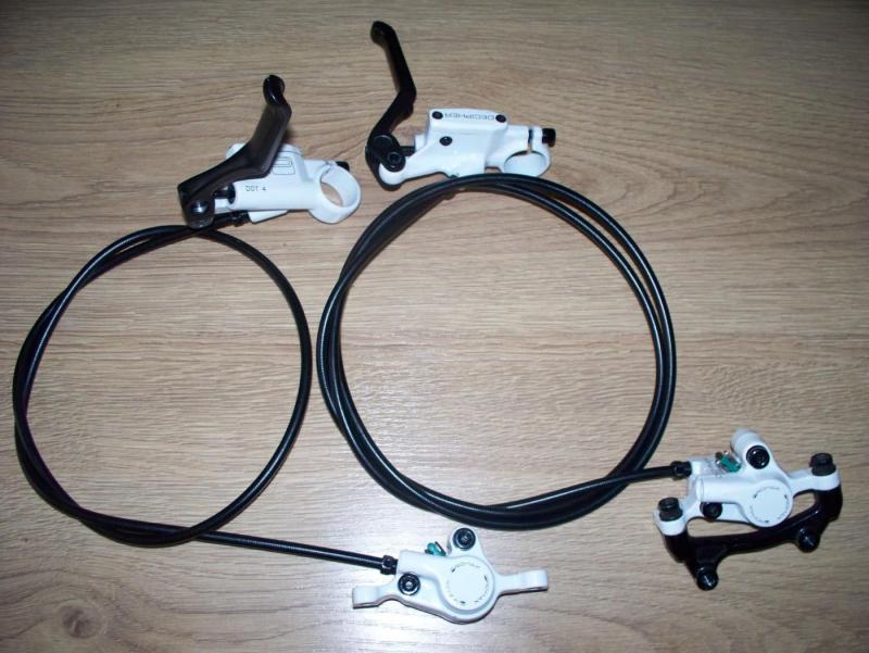

всем доброго времени суток. собираю себе вел, и появился один вопрос- рама будет 19 дюймов и вот вопрос хватит ли мне длинны гидролинии заднего тормоза (она 135 см) или надо искать длиннее? Тормоза Promax Desipher (хорошие ли они)? Рама скорее всего будет одна из двух ? или эта http://allegro.pl/nowa-mbike-renegade-dsc-19-xc-mtb-stery-gratis-i3833663633.html или эта http://allegro.pl/nowa-alu-rama-mtb-kellys-oxygen-expert-2013r-19-i3819812518.html . еще просто не определился
Trek 3700 Не поленился и померял длину гидролинии заднего тормоза у себя, рама 19 етт 615 крепление как Келлиса на верхнее перо. Вышло 130см. Для Келлиса должно хватить, он немного короче, вы кстати попробуйте найти Келлис в магазине http://catalog.onliner.by/kellys/oxygenazure_2013/ и там замерять :) У М Байка на нижнем пере и по идее при таком расположении нужна гидролиния чуть короче.
Почему выбрали эти тормоза? Темная лошадка да и еще и Промакс ???
