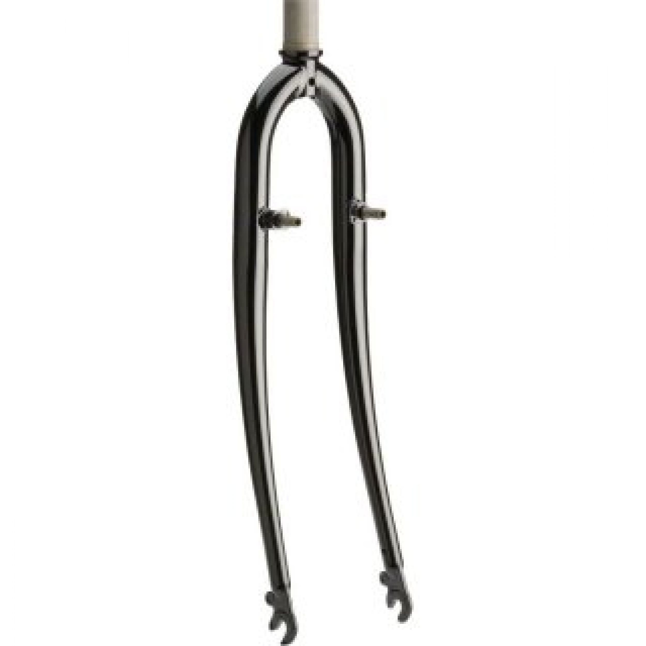

А что вот про эту скажете?
http://www.bikewagon.com/dimension-700c-hybrid-fork-1-1-8-thrdlss-300mm-black
Материал хромоль, вес поменьше чем у Surly, цена приятная (правда с учётом доставки тоже в 70+$ баксов выльется).
Но нету креплений под диск и под багажники. А оно мне вроде и не надо.
В отзывах человек пишет что ставил на Trek 7200 - доволен.

Сэг максимум не 50мм, вы же не ездите с полностью прожатой пружиной.
У вилки, что вы привели, A-C 402 мм лучше, но все равно маловато. Зато доставка 11 уе всего.
11ye это по штатам. В Беларусь мне 31 за доставку насчитали.
