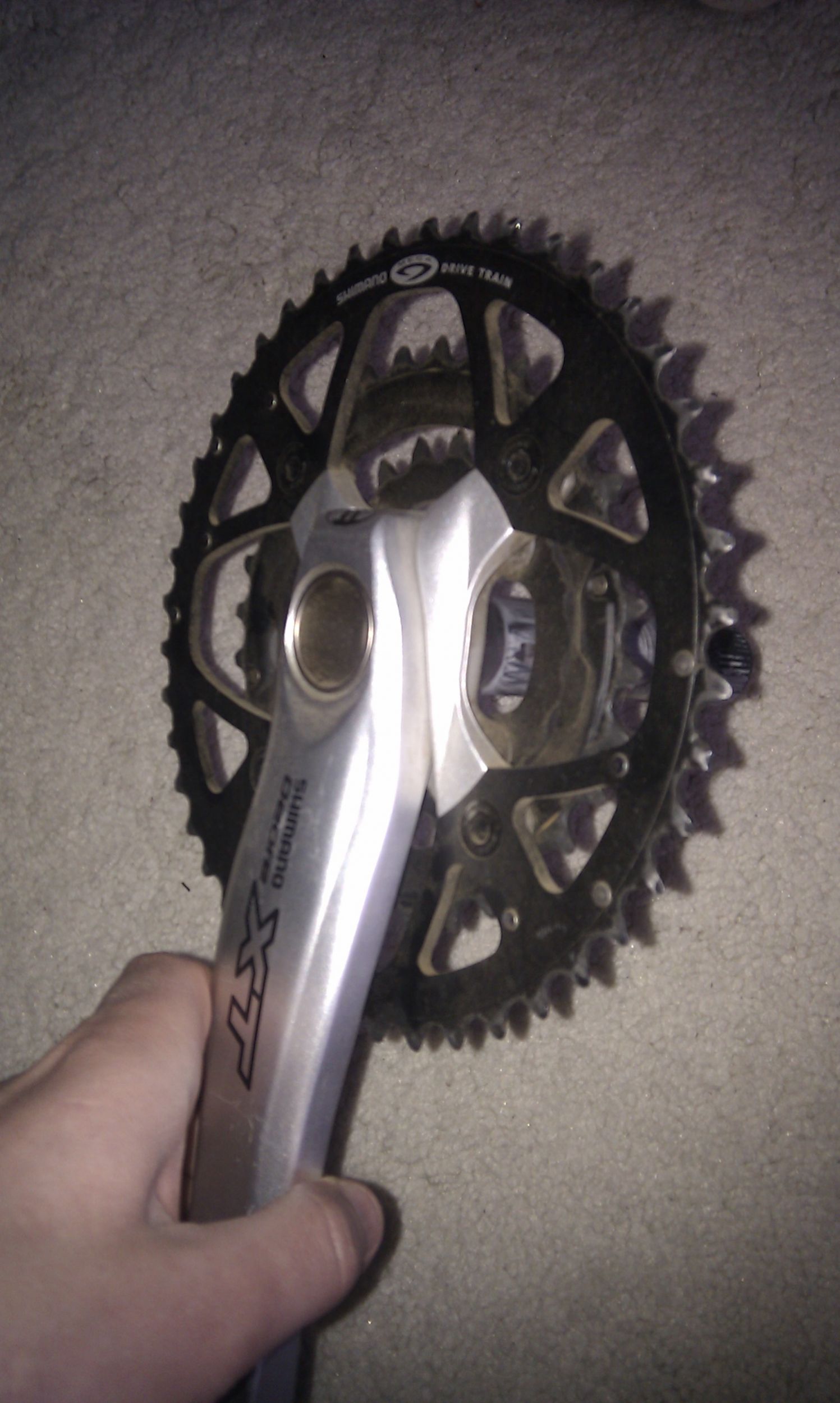

если я сниму с шатунов среднюю и малую звезду, как это отразится на самой конструкции и на ходовой части?) или же она великовата будет для одной звезды и стоит купить по-меньше? и возможно ли вообще это сделать?
лучше оставлять среднюю, можно туда поставить до 38Т, в зависимости от рамы. Еще понадобятся короткие бонки или шайбы.
а можно немного поподробнее? вот у меня такой шатун, я снимаю большую и малую зведу и оставляю среднюю так? но болт что крепит большую и среднюю звезды мне нужен покороче? и если не трудно можно ссылку на чейну на средние звезды для такого шатуна
да нужны болты короче(их еще бонками называют)
Вам подойдет любая звезда BCD104
Обычно, берут такие http://www.bike-components.de/products/info/p22578_Kettenblatt-DH--4-Arm--S-9--104mm-Lochkreis.html
Есть варианты подороже с переменной шириной зуба, для таких звезд не нужна "антиспадайка" http://raceface.com/components/rings/rings/single-ring-narrow-wide/
Коротких бонок в Драгоне нет, сам сегодня спрашивал.
Женя, на барахолке есть эта Рэйс Фэйс https://poehali.net/forum/velo-baraholka/privod/potracheno_5d2278c2d63d4/
я шайбы подкладывал, короткие бонки конечно феншуйней будет :)
так все понял, спасибо) посмотрим если эта звезда доживет до моей зп то куплю) а кол-во зубьев на что влияет? только станет ли она под раму или нет?
