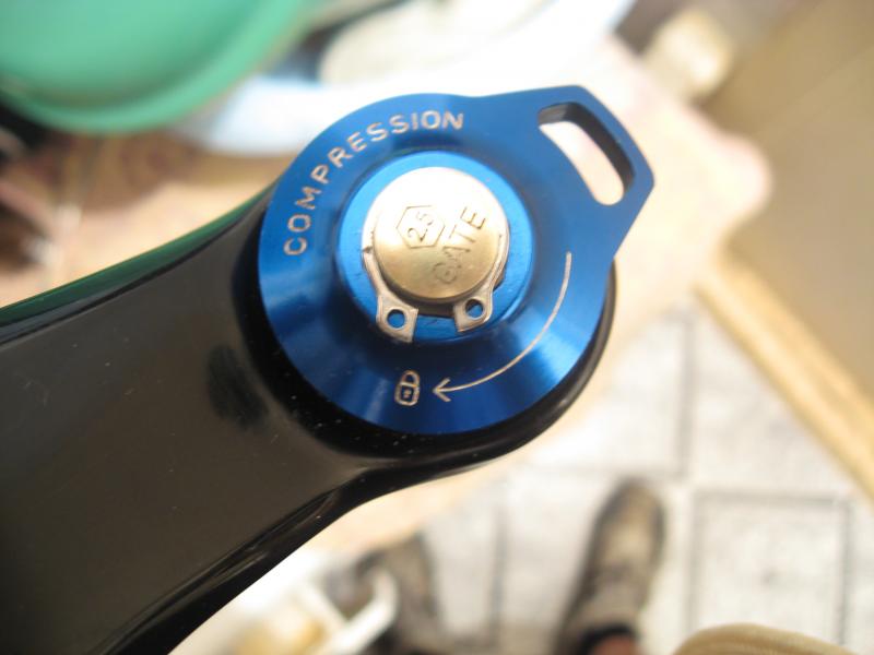

подскажите плз к кому обратиться за сервисом по вилке рокшокс тора. немного сопливит масло сверху. говорили, что в 2008 году был у них какой-то косяк с этим и он вроде бы лечится. моя вилка как раз подпадает в этот период.

Косяк есть, можно лечить, а можно и не лечить на скорость поезда не влияет.
Я лечу только в совсем неподобающих случаях. А так не вижу смысла.
да и не везде оно лечится...
элементарно подматывается нужное колво фумленты, только там надо не переборщить, а то локаут не провернешь потом :)

а куда ее подматывать?)
туда, откуда течет - это ж очевидно :)
кстати. тора с МС или ТК?
наверное, TK)
Эммм..., какой ТК? С МС-то понятно :]
из регулировок у меня там имеется локаут обыкновенный, релоад +/- и отскок кролик/черепашка
кольцо деформ :-6
кольцо деформ :-6
это не катастрофа, жить будет :)
кольцо деформ :-6
Забей. Можешь хоть проволочкой замотать - лишь бы крутилка не протерялась.
