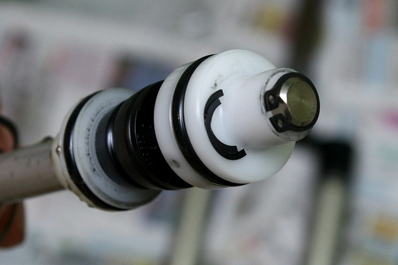

Одна из причин разработки нового клапана СолоЭйр у Рокшокса :)
Оно же - частая причина "стука" и люфта СолоЭйр пружины в начале хода.
Это лопнувшая кривая пружинящая шайбочка?
Оно же - частая причина "стука" и люфта СолоЭйр пружины в начале хода.Это лопнувшая кривая пружинящая шайбочка?
Она самая.
Причем, что интересно, сегодня разбирал Тору СолоЭйр с завода, с черным поршнем, так там этого колечка с завода уже нет. Поэтому они все люфтят и стучат в начале хода, и поджатием трубы солоэйр это не лечится.
Давно проверенное решение: замена внутреннего о-ринга на чуть более плотный. Но тут можно прогадать. Еще пару раз подбиралась чуть более крупная волнистая пружинка. Самое лучшее решение было: отрезаный кусочек спиральной пружинки из тонкой проволоки.
