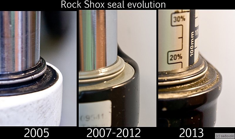

Циклический ход эволюции ^-^

ох тыж , мя наеб..... в аргайле рцт13г. стояли пыльники как на 2-ой картинке)))))))

да, даже в SID XX 29er 2013 года стояли такие серые. Только вот не все вилки модельного 13го года делают в 13м году ;)
Или я ещё не проснулся, или что я тут должен увидеть?
РШ убрал углубление на кромке пыльника. То есть вернулся к конструкции 2005 года :)

Пашевич, я думаю это связано с материалами вилок.
Предполагаю РШ решил удешевить покрытия ног, и для них лучше подходит такой край. Для очистки, в принципе, сальник с углублением, по идее лучше, прямой - меньше царапин и чаще сервис... Борьба компромиссов.
