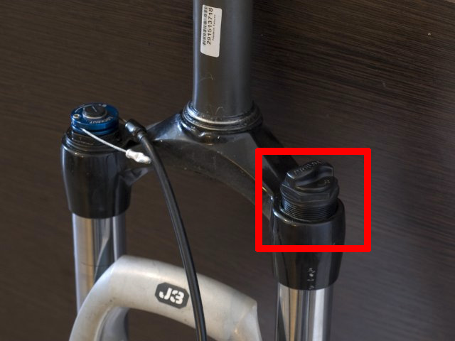

Ці прадаюцца дэталькі што вызначаны на фота, бо баюся пасля чарговай разборкі маёй XCM V3 яны страцяць апошнія зубцы.
померяй диаметр резьбы на прелоаде - у меня лежит одна крышка к ХСМ, но они разные бывают.
На фото же Judy? Если да, то может подойти пробка от Dart. Где-то тут недавно проскакивал чертежик.
Просто купить в магазине - без шансов.
Клас, тое што трэба, дзякуй.
На здымкі фотка з інтэрнэта. У мяне XCM V3. Шкада што ў крамах не прадаюцца, бачыў рэмкамплекты з башынгамі на чейне, але яны каштуюць больш чым мая вілка цалкам)
